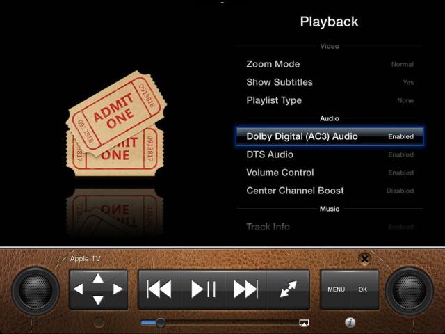

dachevradoslav Публикувано Юни 19, 2011 Публикувано Юни 19, 2011 Разполагам със системата за домашно кино SONY DAV-DZ260 . Имам си и Digital Optical Fiber Optic Toslink Audio Cable. Свързал съм ATV чрез hdmi кабел с телевизора, и чрез оптичния аудио кабел със системата за дом. кино. Интересуваме какви настройки трябва да направя в ATV, или в частност XBMC, за да мога да имам съраунд звук? Също имате ли идея, дали трябва да се направят и някакви допълнителни настройки на Сонито? Благодаря предварително на отзовалите се! Цитирай
arm11 Публикувано Юни 19, 2011 Публикувано Юни 19, 2011 на Sony-то не, иначе отиваш в XBMC->System->System->Audio output-> на audio output - Optical\Coax, Speaker Conf. - 5.1 (предполагам си), на долу отмяташ всико и най-долу - Audio output device - Default Output Device - ENJOY Цитирай
dachevradoslav Публикувано Юни 19, 2011 Публикувано Юни 19, 2011 За съжаление, при отметка на Dolby Digital (AC3), се чува невероятно пращане. Като го махна се чува звук от предните колони, но не и задните. МОже това да се дължи и на файла, с който пробвах. Горната опция за какво точно служи? Цитирай
arm11 Публикувано Юни 19, 2011 Публикувано Юни 19, 2011 Изтегли си нещо с DTS саунд и виж тогава. Ако си пуснал нещо което стерео е нормално да са предните колони само. Цитирай

johnnybravo Публикувано Юли 12, 2011 Публикувано Юли 12, 2011 Не съм пробвал, но мисля, че сега може със софт, който си инсталираш от nitoTV. (BTStack) edit: edit2: В момента ако имаш инсталиран RowMote Pro на телефона или iPad-a, нуждата от външна клавиатура изчезва Цитирай

kokobrise Публикувано Август 8, 2011 Публикувано Август 8, 2011 Инсталирах си XBMC на apple tv 2 и почти всички добавки,без разни за скрийнсейвъри.Направил съм си ftp сървър на домашния комп и съм настроил всичките ми филми да се стрймват от там.Проблема е че голяма част от филмовата ми колекция не върви.Предимно филми с по-добро качество не тръгват(bluray,hd,филми с AC3 звук).Единствено нормалните dvdRip тръгват и то не всички.Някой знае ли защо така се получава?Трябва ли да инсталирам допълнително освен Nito Tv и XBMC някоя друга добавка,плъгин или кодек? Цитирай
johnnybravo Публикувано Август 8, 2011 Публикувано Август 8, 2011 За файловете с AC3, отиди в: Apple TV > Settings > Audio & Video > Audio Output и го сложи на 16 bit Цитирай
