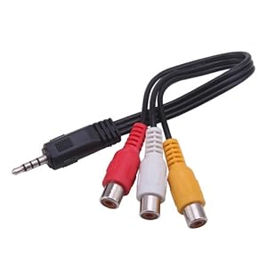

profusion Публикувано Февруари 8, 2015 Автор Публикувано Февруари 8, 2015 (редактирано) STB-то има ли друг out освен HDMI? Ето това е модела STB: USB Ethernet HDMI Optical audio 4-pin 3,5 mm jack composite video output, Stereo line output Power Редактирано Февруари 8, 2015 от profusion Цитирай
JVV Публикувано Февруари 8, 2015 Публикувано Февруари 8, 2015 Е значи с такова като на Izzy ще стане през composite изхода. Цитирай
profusion Публикувано Февруари 8, 2015 Автор Публикувано Февруари 8, 2015 (редактирано) Супер с това би трябвало да стане: @Izzy кой точно модел е този защото из нета намирам почти само EasyCAP DC60 който май не подържал Мак ОС? Редактирано Февруари 8, 2015 от profusion Цитирай
