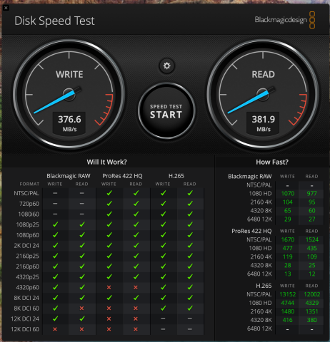

skpavlov Публикувано Април 26, 2025 Публикувано Април 26, 2025 (редактирано) Спийд тест на SSD в тъндърболт на Макбук про и Мак мини, скоростта при минито на половина. В другия тъндърболт от двата на Минито е включен монитора. Не разбирам. Редактирано Април 26, 2025 от skpavlov Цитирай
stangen Публикувано Май 8, 2025 Автор Публикувано Май 8, 2025 Ако мините е с 256 Гиги диск ,е бавен. Беше писано много в нета да се избягва 256 гигабайтовете дискове при М2 процесорите, защото Епъл бяха решили да спестяват и има само един чип, вместо два. Цитирай
stangen Публикувано Май 8, 2025 Автор Публикувано Май 8, 2025 Офффф, извинявам се, не видях че е външно ...мислех за вграденото. Цитирай

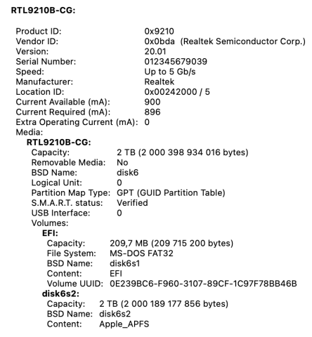

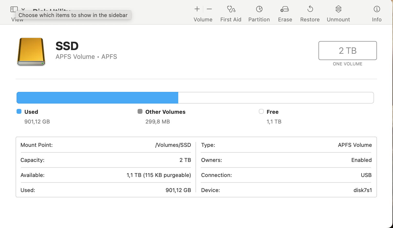

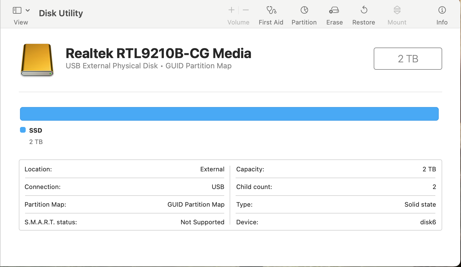

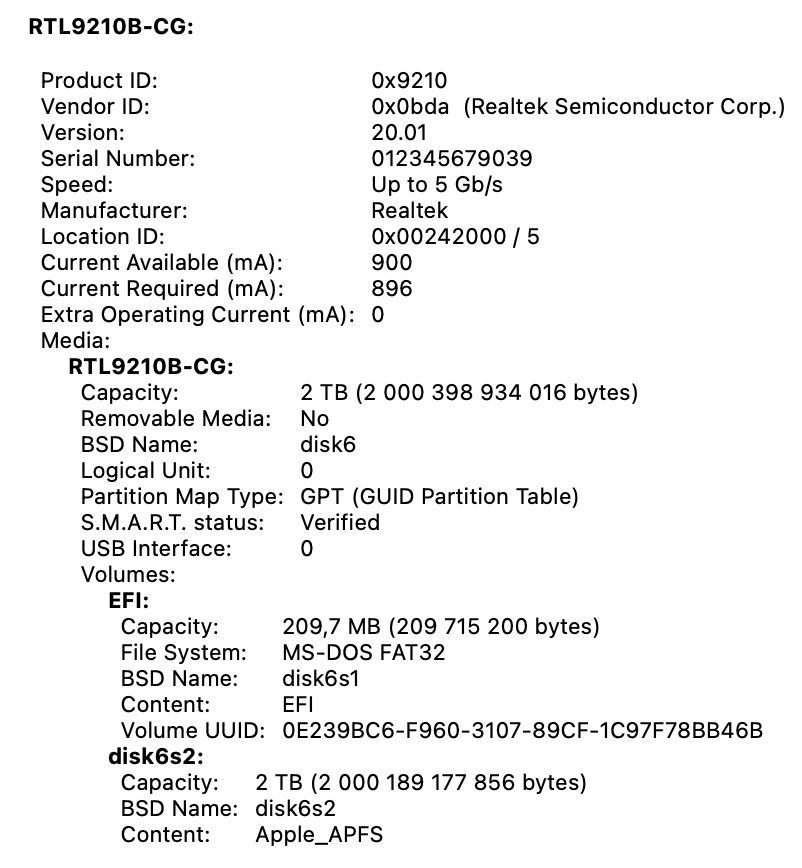

skpavlov Публикувано Май 9, 2025 Публикувано Май 9, 2025 (редактирано) Да ми е честит новия Мак Мин М4. Казуса с външно ССД продължава. На МакБук Про 2020 с интел, на тъндърболт 3 скорост на четене/писане 850 MB/s, На страия Мак Мини М2 и новия М4 в УСБ порта на предни панел скорост Чет/Пис. 480 MB/s в задни порт тъндърболт 4 четене 30MB/s писане 480MB/s. Не мога да разбера от къде идва този проблем. Не знам дали не направих грешка като направих миграция от М2 към М4. На стария МакБук Аир 2015 г. имах подобем проблем при ползване на УСБ устройства и въвеждах следната команда "sudo killall -STOP -c usbd". Може ли да препоръчате на къде да се насоча? P.S. ССД от ново е форматирано на APFS/MBR. Редактирано Май 9, 2025 от skpavlov Цитирай
Alxx® Публикувано Май 9, 2025 Публикувано Май 9, 2025 преди 1 час, skpavlov написа: APFS/MBR. Сигурен си? Я, пробвай на GUUID(GPT)/APFS. 1 Цитирай
skpavlov Публикувано Май 9, 2025 Публикувано Май 9, 2025 (редактирано) Благодаря за съвета, ще форматирам към GPT/APFS. Интересното е че, при MacBook Pro-то работи нормално със сегашния партишън. И двете машни са с последната Секвоя. Хардуерна разлика на лаптопа TB3, а на М4 TB4. Това е в момента и разлика няма. Ако проблема го има и на Лаптопа да се замисля за кабел или друго.... Редактирано Май 9, 2025 от skpavlov Добавена информация. Цитирай
