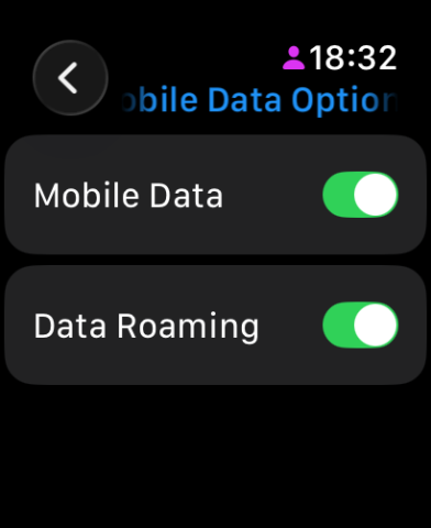

Да споделя резултата - 2 седмици така и никой не ми се обади, между празниците звънях - трябвало да чакам техниците да се свържат с мен. Сега, нали съм си нахална, звъннах пак, този път момичето беше доста по-грамотно и ми каза, че ако в настройките на часовника се появява номер ICCID, трябва да изключа телефона и тогава да пробвам да звънна от часовника. Първоначално не се появи, даваше NOSIM, реснах часовника и телефона и цъфна дългият номер, но пак не искаше да направи разговор, изключих телефона и успях. Голяма играчка, но и тримата оператори, с които говорих, споменаха, че така се случвало когато не се използва дълго време услугата, тоест явно трябва от време на време да звъня от часовника, или да приемам обаждания поне от него. Направи ми впечатление докато говорих с оператор, че успях да прехвърля разговора на часовника, но звукът се чуваше от телефона, също така и като ми звънна, часовникът отново не индикира. Няма с кого да тествам повече, но ще го направя при първа възможност, а ако така се скапва на неопределено време услугата, сериозно ще се замисля дали да не я изключа.
Ето този линк ми пратиха кое къде се гледа за номера
https://www.verizon.com/support/knowledge-base-215398/
