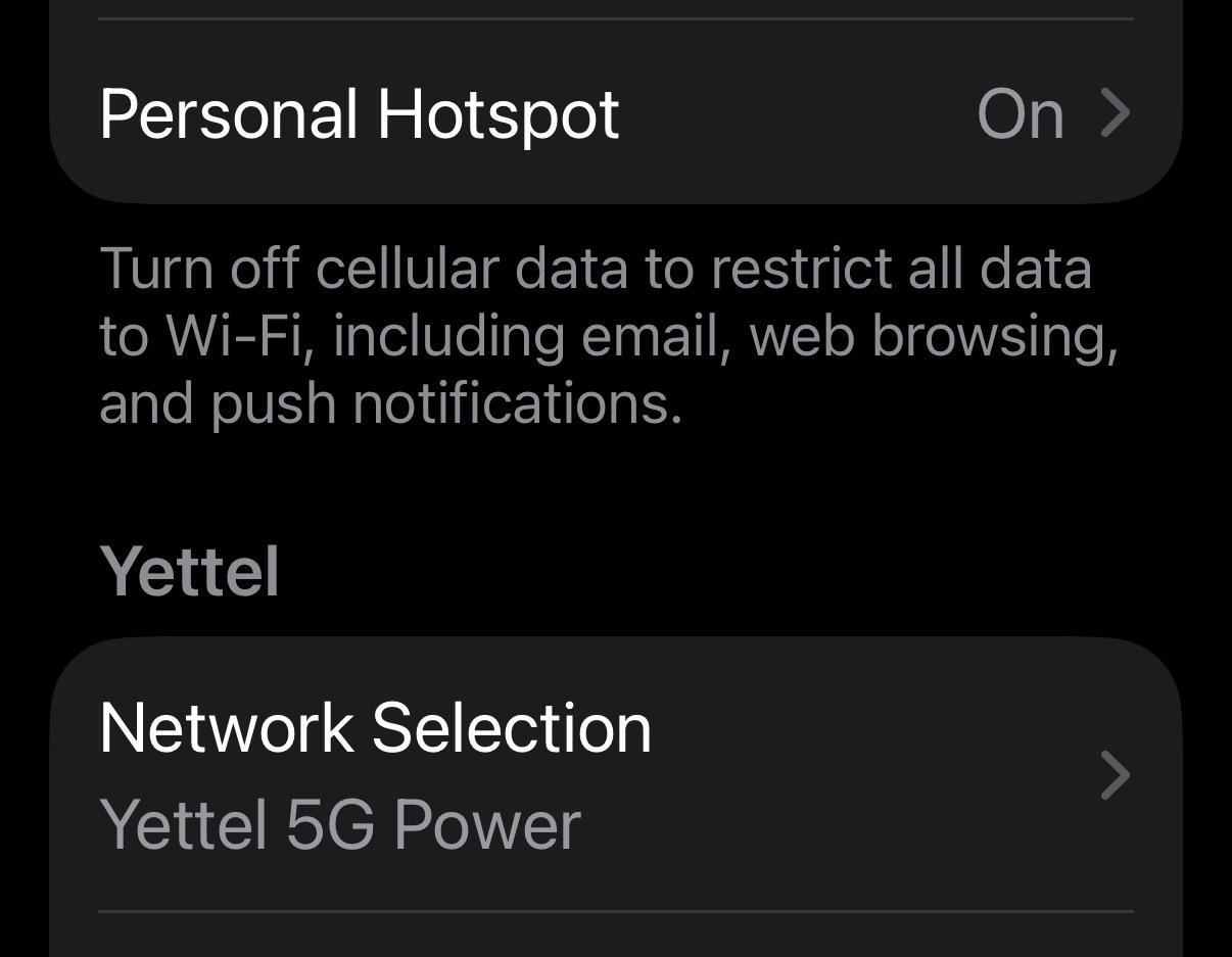

При Йетел има ъпдейт до 66.0. Излиза друг надпис на мрежата и по-високи скорости при мен.
И при "А1" е 66.0.
И трита БГ оператора са на 66.0 .
При мен е 67.0.
Щото си напред с времето, демек си с бета.
...щото не е на български оператор.
Точно на български оператор е - А1.
Като излезе 26.2 ще се ъпне за всички.
