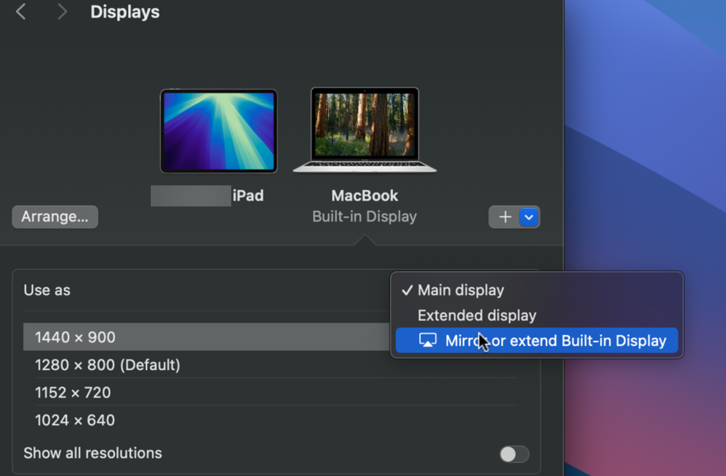

@londongunner според мен, за да изключиш дали проблема е софтуерен, може да дублираш екрана на мака към айпада си, и там с тач ако всичко си работи, значи е нещо хардуерно от самия мак - само предположение.
