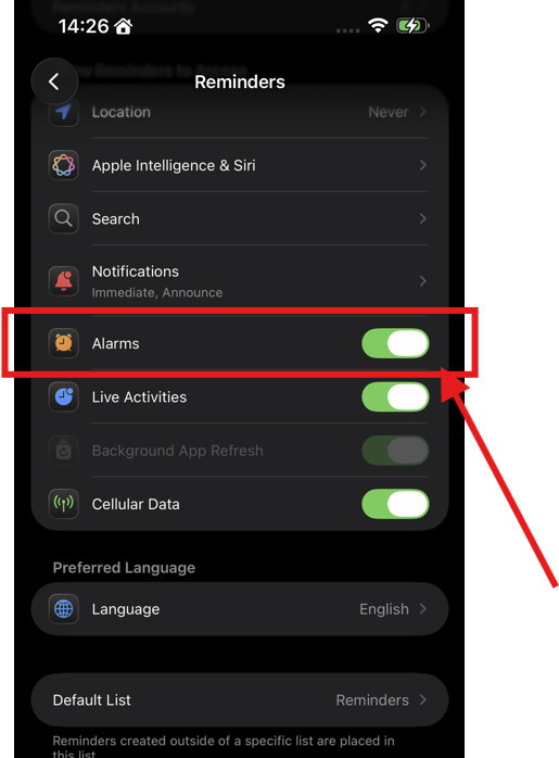

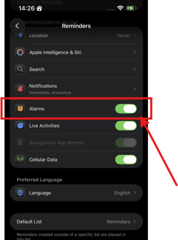

Виж настройките на приложението Reminders - с последният ъпдейт до 26.2 то също може да добавя аларми към напомнянията.
И най-добре направи скрийншот докато е активна самата аларма, за да се види точно какво е, и дали е наистина аларма, или някаква друга нотификация.

Премахнах отметката за аларми от reminders, надявам се да е от него и да не звъни вече.

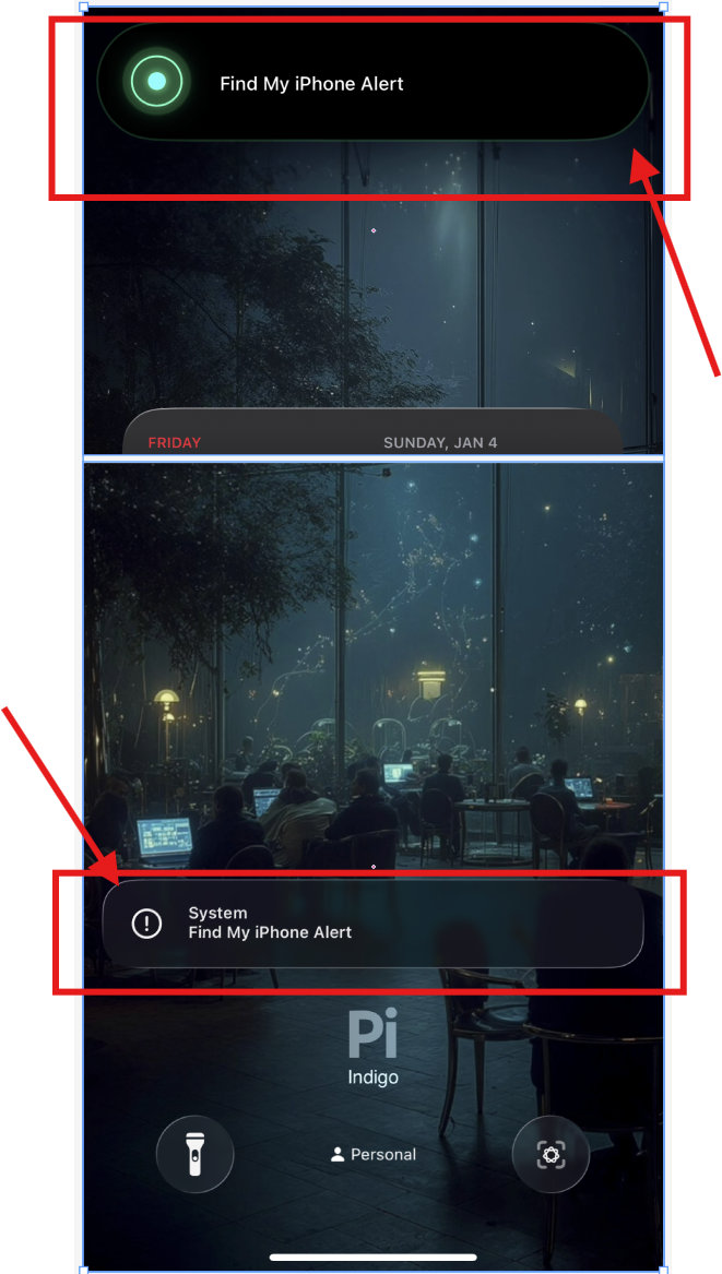

Това по-скоро звучи като вид звънене/нотификация, отколкото аларма.
Звъненето от Find My е подобно - звъни се като при обаждане и се показва нотификация на локскрийна или в динамичния остров, ако е отключен телефона.
