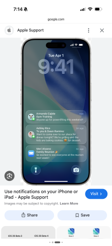

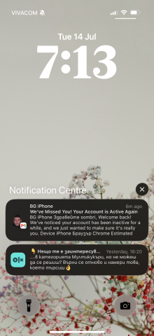

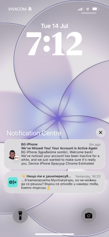

Публикувано преди 5 часа5 часа Здравейте, от известно време нотификациите ми не са прозрачни, а се променят в зависимост от уолпейпъра. При някои уолпейпъри са бели букви на черен фон, при други обратното. Избрала съм Clear. Ако променя на Tinted - нотификациите са еднакви независимо пт уолпейпъра. Сравних с няколко iPhone-а със същата версия на операционна система и хората все още си имат прозрачни нотфикации. Функциите Increase contrast и Reduce transparency са изключени. Показвам снимки как изглеждат при мен и как би трябвало да са при Clear. Ще съм благодарна за помощ :)
Публикувано преди 4 часа4 часа Solution Провери да не е пусната индивидуална настройка за Home/Lock екрана - отиди в Accessability > Per-app settings > Home screenНай-вероятно там е пусната индивидуална настройка за Reduce transparency само за хоума и лок скрийна. Ако е така просто я изключи, или директно махни Home screen от Edit.
Публикувано преди 3 часа3 часа Автор Наистина имаше Home screen в Per app. Махнах го и се оправи! Много благодаря!
