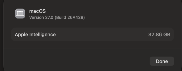

Как да разкарам Apple Intelligence? В старата macOS може да се спира, а ма тук няма такава опция.

@Alxx® , няма такова меню като Apple Intelligence & Siri. Има само Siri и там просто мога да я спра, но това не освобождава място.
От това което четох може да изключиш само Сири, но не и Apple Intelligence, тъй като в macOS 27 Apple Intelligence вече е интегриран много по-дълбоко в системата с AI туловете във Сафари, шорткътите, снимките, файлове, преименуването, мейла, писането на текстове и т.н.
Т.е. Apple вече не предлага възможност от типа "Delete Apple Intelligence", както беше във 26.
По принцип може да се изтрият ръчно библиотеките, но дори да не си счупиш мака, при следващ ъпдейт, ще се качат пак
За хубаво или лошо, ако изключим ъпдейтите на Apple Intelligence в macOS 27, то почти нищо ново няма освен настройките на Liquid Glass и подобренията във файловете и производителността. Т.е. за някой който не ползва тези ИИ инструменти, почти няма разлика между 26 и 27
Ти ме съсипа! Нито Siri ползвам на мак, нито Apple AiShit!
Винаги има надежда Apple да върнат триенето или по друг начин забраняването на Apple Intelligence - защото 20-30 GB не са малко място да стоят заети, особено за който няма да ползва ИИ. От това което гледам в бетата за 27.2 ще има бая ъпдейти.

Има начин да се делне, Миро ама ще стане както роботизирания колега каза: връща се с ъпдейт. Ще мине малко време и ще намерим начин перманентно, примерно да записва AI в dev/null ;)
Това е единия вариант:
  1. Disable Apple Intelligence in System Settings.
  2. Start up into Recovery Mode.
  3. Open Disk Utility.
  4. Right-click on 'Data' under 'Macintosh HD' and choose Mount.
  5. Quit Disk Utility and open Terminal.
  6. Type: rm -rf /Volumes/Data/System/Library/AssetsV2/com_apple_MobileAsset_UAF_FM_GenerativeModels
  7. If you used the image thing, you can also remove that by typing: rm -rf /Volumes/Data/System/Library/AssetsV2/com_apple_MobileAsset_UAF_FM_Visual
  8. Reboot

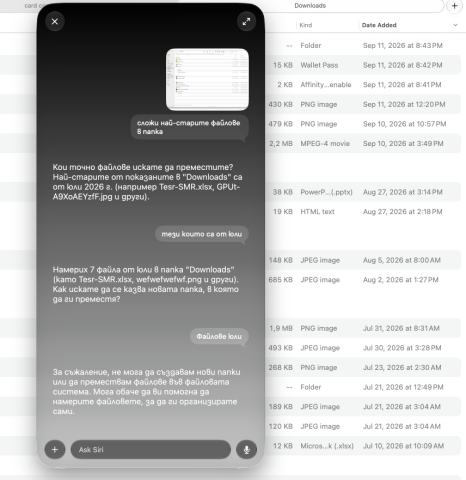

Вчера ме одобриха за новата Сири на Мак-а. Честно казано, очаквах повече. Иначе при писане с новата Сири, разбира и отговаря на БГ, което ме изненада. Най-накрая някаква истинска интеграция със ОС-а.

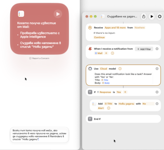

Поне за мен едно нещо определено си заслужава ъпгрейда до 27 - това са ъпдейтнатите шорткъти и автоматизации. Това за мен е най-ползвания апп и на Мак и на айфон.
С новата версия може да си правите шорткъти само по описание (включително и на български), и така дори и тези които ги затрудняват може вече доста лесно да си правят лични шорткъти и автоматизации - ето пример за една нова автоматизация - всеки път като получа мейл, който прилича на задача, да ми се добавя в Напомняния.

Ето че не закъсня отговора, явно бая хора са се подразнили и някой е направил апп за премахването на Apple Intelligence от диска - RemoveMacAI e инструмент, който изключва Apple Intelligence и премахва всички изтеглени AI модели от диска, за да си върнете заетото място и да спрете системата да ги тегли отново.
The RemoveMacAI app
Инструкции и сваляне - https://github.com/omlahore/RemoveMacAI
При мен след последния ъпдейт вече не се показва в Settings-Storage... колко място заема(беше 6-9 ГБ). Аз Сири не ползвам и винаги го държа изключено. С този скрипт ми казва, че само 502 МБ ми заемат моделите.

И нещо полезно за ползващите Сири в MacOS, тъй като за разлика от айфон, тук е достъпна и за ЕС, автоматичното разпознаване на събития работи и тук - примерно от вайбър, мейл или други чатове и апове.
