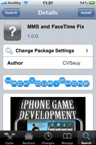

Я пробвай това. Добави в cydia репото: repo.hackyouriphone.org и от него инсталирай MMS and FaceTime Fix.

Пробвах току що последното предложено решение на Аveliky за MMS and FaceTime Fix ... за съжаление с неуспех. След инсталацията рестартирах телефона за всеки случай. При мен също липсва в настройките изобщо бутона за активация на FaceTime. Ще звънна в Глобул.
