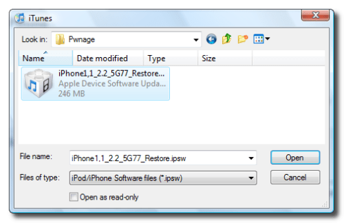

1. Свързвате телефона към компютъра, след което натискате Shift + Restore (за предпочитане е да се направи Restore) намирате къде сте свалили Firmware 2.2.1 и му давате Open.

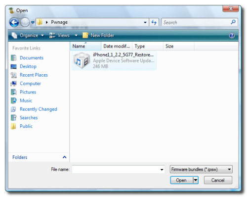

3. Чрез Browse намирате Firmware 2.2.1 и го отваряте, после Next (синият бутон).
