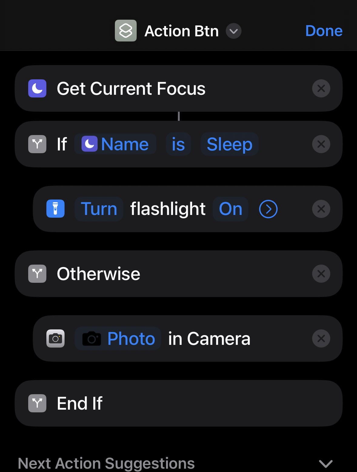

Ето така

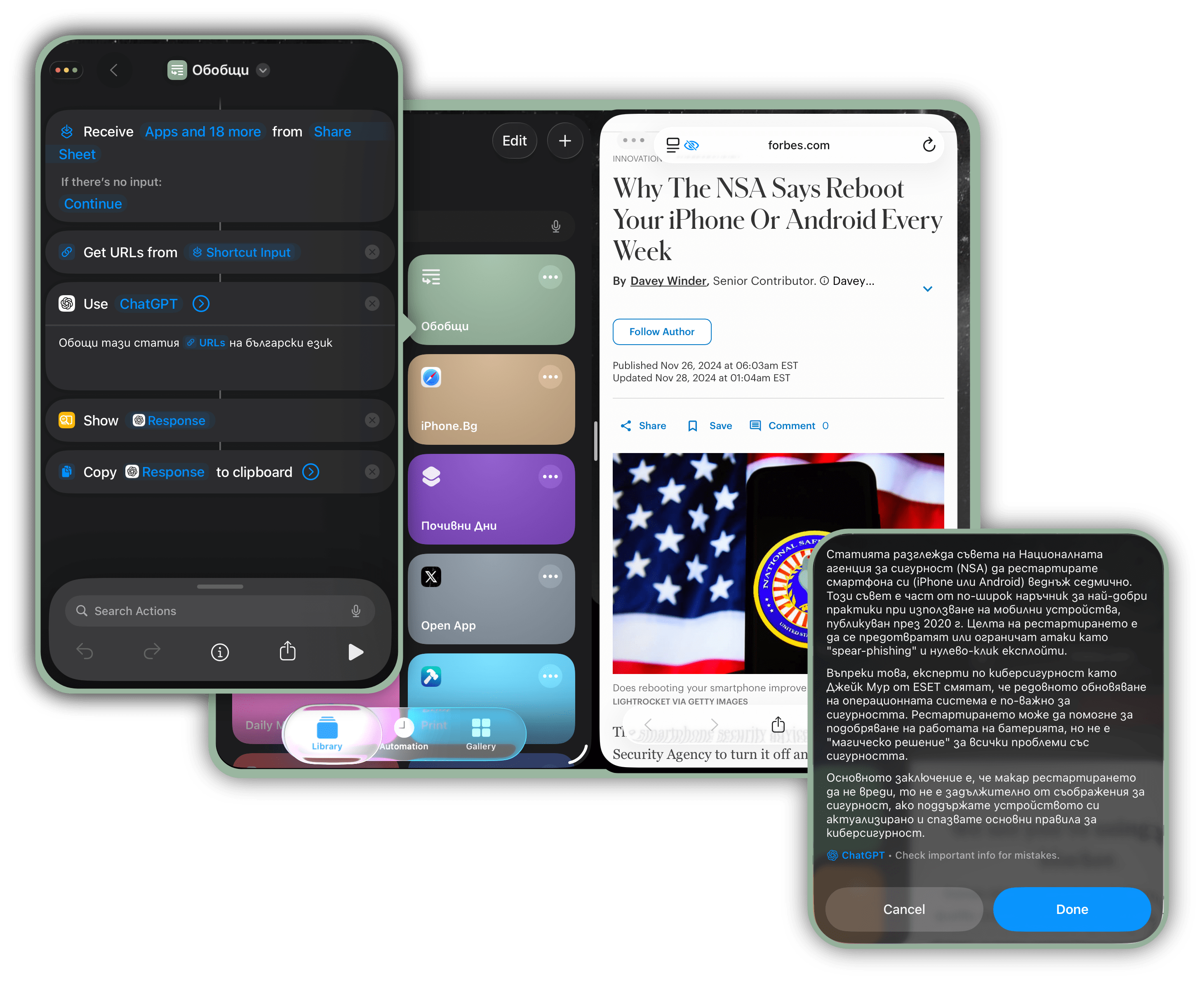

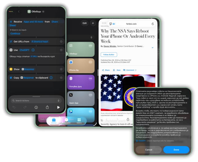

Една от най-полезните функции на Apple AI за мен е обобщението на статии и текстове в Сафари, но поне за момента не работи за български език, затова с новите опции за шорткътите в iOS 26, направих един малък шорткът, който да ползва модела на ChatGPT, и да обобщава статии от какъвто и да е език, и да ги показва на български, и работи във всеки браузер.
Ако някой мисли че ще му е полезен, ето линк. След като го сложите на вашето устройство, шорткъта се появява в Share Sheet и може да се ползва навсякъде. Работи само на iOS 26. Ше ви пита за достъп до съответния сайт, който ще обобщавате.
Ето какво съдържа, примерна статия и генерирания отговор.

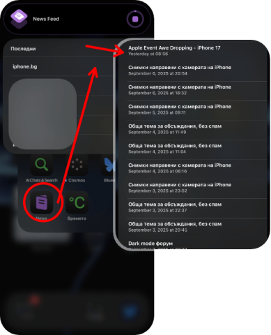

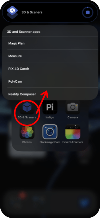

  1. Допълнително организиране на аповете във "второ ниво" папки в папките, тъй като обичам всичко да ми е на един екран - като използвам Menu/List опциите, така от една икона отварям списък с апове, вместо да скролвам, и все едно имам нестнати подпапки в папка

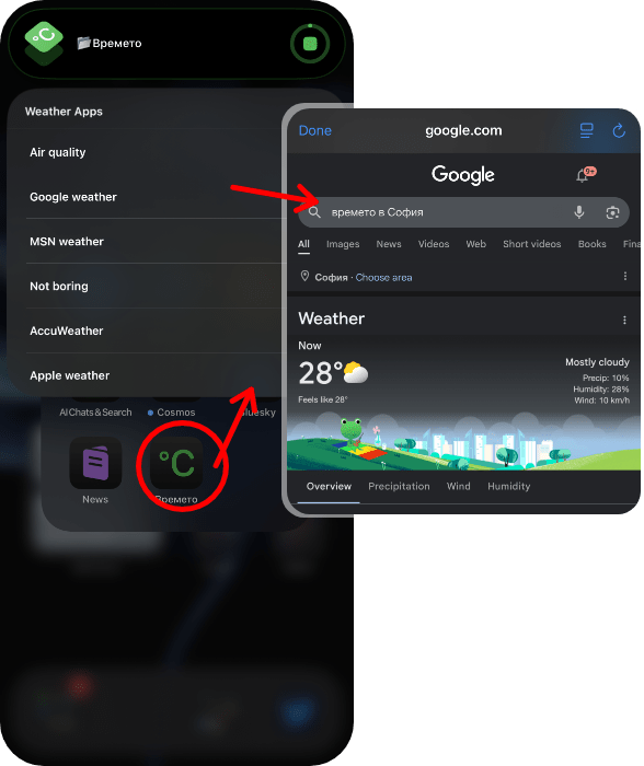

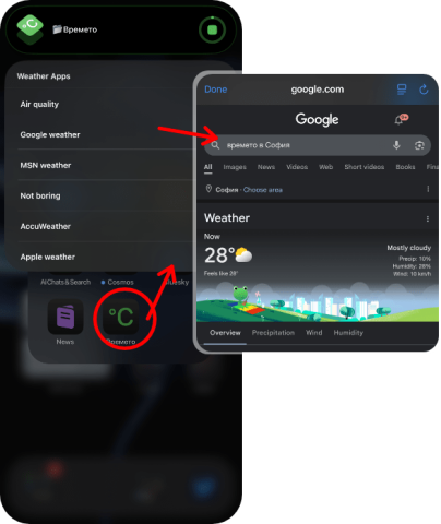

  2. Бърза проверка на времето от няколко сорса, ако ми трябва по-сигурна прогноза в определени ситуации, като съм добавил няколко сайта и аппа, които да отварям бързо - като използвам Menu/List опциите и Web wiew

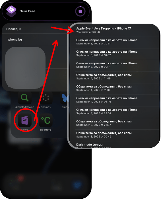

  3. Обобщени заглавия/постове от сайтове и форуми, които посещавам най-често - чрез RSS списък

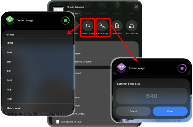

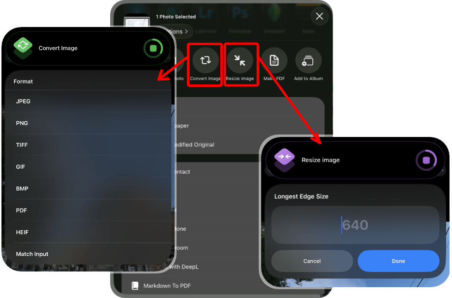

  4. Конвертор на изображения във фотос аппа - един шорткът за бързо преоразмеряване с размер по избор и един за експорт в други формати - полезно е за бързо шерване в мейли, чатове и др. с ограничения - и двата ги има в галерията

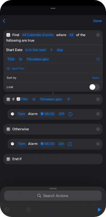

  5. Автоматизация за почивни делнични дни без аларма - следи се календара и ако има събитие със заглавие "почивен ден", който е през делничен ден (както е примерно днес 08/09), и има аларма за събуждане, тя да се скипва автоматично,

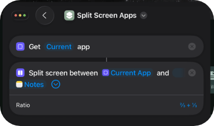

  6. Spilt screen - за приложения, които ползвам заедно на айпад - да се пускат едновременно на един екран - може да се вземе текущия апп, и да се отвори втори, или да се използват конкретни апове - комбинациите са безкрайни

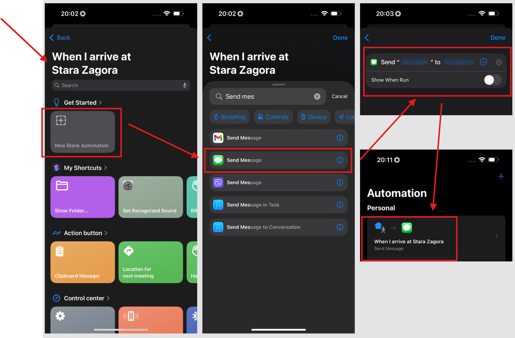

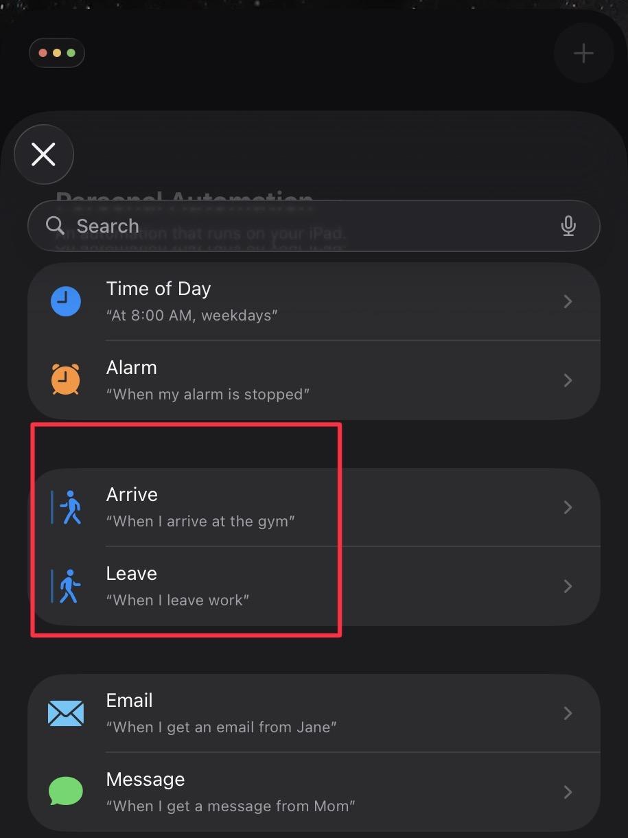

Автоматизация за пристигане/тръгване от дадено местоположение на член от семейството.
В случая на детето, кога се е прибрало или излезнало то дома и кога е пристигнало или тръгнало от училище. Праща iMessage с текст по ваш избор.
Естественно ако искате да знаете кога се случват дадените действия трябва да го направите на телефона на детето!

Коя е автоматизацията, че нещо не я намирам?
@chorlav в таб Автоматизация > Нова автоматизация - избираш тези двете - при тръгване или пристигане към дадена локация

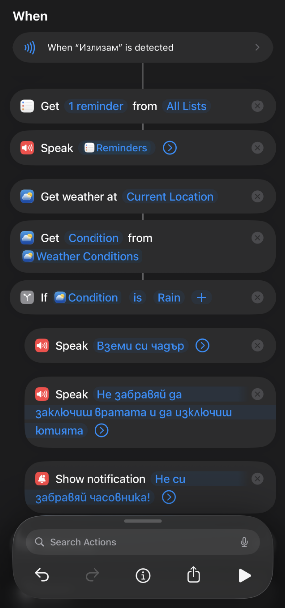

Да, тези с локацията са полезни, преди като съм ги тествал, единственият минус за мен беше че автоматизацията се изпълнява произволно в рамките на ок. 100 метра от локацията.
Преди бях тествал да ми излиза аудио съобщение "Да не забравиш да заключиш", или "Вземи си чадър", ако има прогноза да вали, когато излизам от вкъщи, но реално автоматизацията се случваше на 80-100 метра, след като изляза, и малко се обезсмисляше, за това намерих друго решение, за което ще ви споделя тези дни.
Да, но като опитам да в сложа на телефона на детето и няма опция за изпращане на смс
Редактирано от robot
премахнат е цитата
След като си избрал локацията на пристигане, цъкаш "нова празна автоматизация"
после търсиш "изпрати съобщение" (според езика ти), и ще ти излязат опции според инсталираните апове.
Избираш желания апп, попълваш съобщението и получателя, и си готов

Специално за @Павел Василев, @stangen и всички останали на които им се случва да си забравят нещо, часовници, или други предмети, когато излиза човек - ето един workaround, който аз ползвам, и като цяло е особено полезен за всеки който иска да му се напомни нещо, преди да излезе, дори и да не забравя неща.

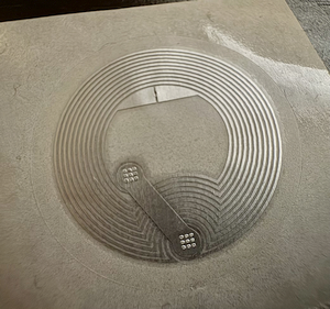

Взел съм си 20тина от най-обикновените NFC тагове, които се продават в комплект и може да се вземат от БГ и от известните на всички китайски онлайн магазини. Има по-скъпи и по-трайни, има и по-евтини които може да залепиш някъде, има със символи, пластмасови, издръжливи на вода и т.н., за всеки вкус и джоб, но всички работят по един и същ начин. Тези са с големината на 50 евро цента (или горе долу като едновремешните 50 стотинки)
Поставил съм ги на различни места в къщи и на други места според това какво искам да правя, и към всеки съм асоциирал различна автоматизация и комбинация от действия и шорткъти.
Всеки NFC таг се сканира първоначално, дава му се име, и какво да стане, когато телефона го приближи. Може да правите всичко, което ппц правите с телефона
Пример - имам един на видно място до вратата, и всеки път го цъкам с телефона като излизам, и ми се показват/казват няколко неща - взима ми се последния римайдър, прочита го (примерно купи от магазина нещо си), проверява дали ще вали, и ако вали ми казва да си взема чадъра (тук може доста да се играе с различното време, темп. и т.н), напомня ми да заключа и да не си забравя еди-какво-си. Възможностите са безкрайни, може да се комбинира с час, фокус режим, в каква мрежа съм и т.н. и да се проверяват различни неща според това. Тук съм го опростил за идеята.
Специално за напомняния когато излизате от вкъщи може да ползвате и автоматизация, когато вече сте извън домашната си Wi-Fi мрежа, която ще се засече доста по-бързо от локацията ви.

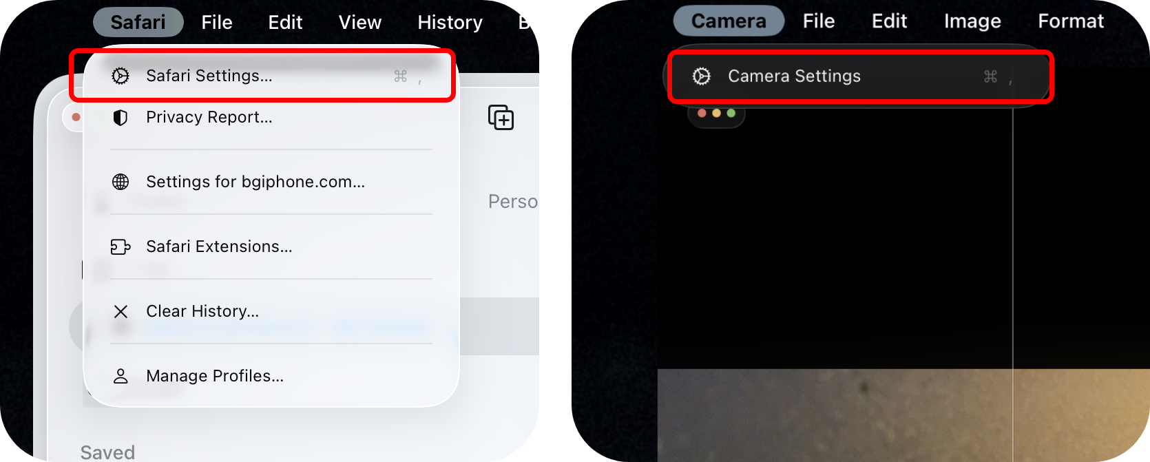

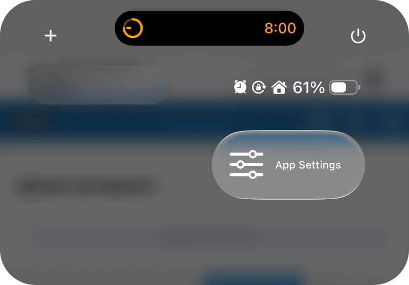

За тези, които ползват iPad, и са си пуснали опцията за новото меню в iPadOS 26, вече имат бърз достъп до настройките на всеки апп
Същото може да се постигне и на айфон със шорткът. И преди съм гледал подобни, но този е специално за iOS 26
След инсталация може да го сложите в Контрол центъра, Екшън бутона, или като потупване на гърба, и ще ви отваря настройките на текущия отворен апп. Ако не сте отворили апп, няма да работи.
Ето го и шорткъта - App Settings

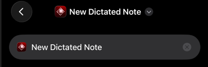

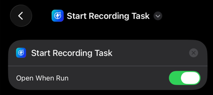

Да споделя два полезни шорткъта за всички, които им трябва да си водят гласови бележки и задачи на български език, с транскрибиране.
За целта ви трябват два аппа:
1 - За гласови бележки - Raycast - безплатен, ако не ползвате ИИ. Като го инсталирате, може да създавате гласови бележки в самия апп, и те автоматично се транскрибират.
Ако използвате шорткъта от приложението, може да кажете "Siri, New Dictated Note" (или да си го наименовате както прецените) и директно си почнете да си диктувате на български или друг език, тъй като се разпознава автоматично. Готиното е че игнорира паузи, така че може да си приказвате съвсем спокойно, и текста после да си го копирате, обработвате и каквото решите. За шорткъта избирате просто това, и го слагате където ви е удобно, на екшън бутона е най-удобно.
2 - За задачи на български език - To do speak - платен апп, но супер полезен според мен - в който си изреждате в свободен текст с едно общо диктуване (до 5 минути), всякакви задачи които имате, и аппа автоматично ги разделя на отделни задачи, с описание и подзадачи ако има такива
Шорткътът пак е само от една стъпка, като пак работи със Сири, екшън бутона и т.н.
