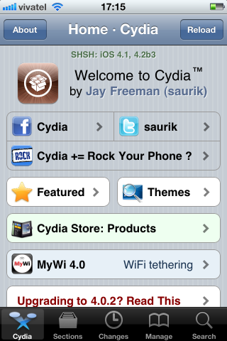

intruder Публикувано Септември 8, 2009 Сподели Публикувано Септември 8, 2009 Излезе нов update на Cydia, с който можете да си запазите файлчетата на сървъра на Jay Freeman (saurik). За съжаление не си направих screenshot-и на екраните, но с две думи след update на основния екран в Cydia има обяснение и бутон "Make my life easier". След като се избере бутона, Cydia извлича важните файлчета, и ги записва в сървъра на Jay Freeman (saurik). Идеата е бъдещите tool-ове за jailbreak да се обръщат директно към неговия сървър за да вземат необходимите файлове. Цитирай Линк към коментара Сподели в други сайтове Още опции за споделяне ...

dika Публикувано Септември 9, 2009 Сподели Публикувано Септември 9, 2009 На мен ми изписа това по долу което се различава от показаното...проблем ли е??? This iPhone 3G has a pending TSS request. Цитирай Линк към коментара Сподели в други сайтове Още опции за споделяне ...
intruder Публикувано Септември 9, 2009 Сподели Публикувано Септември 9, 2009 Не е - изчакай малко, рестартирай Cydia и ще видиш другото съобщение. Цитирай Линк към коментара Сподели в други сайтове Още опции за споделяне ...
dika Публикувано Септември 9, 2009 Сподели Публикувано Септември 9, 2009 Надписа се промени и стана като показаният...благодаря Цитирай Линк към коментара Сподели в други сайтове Още опции за споделяне ...
