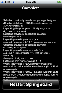

uomoto Публикувано Декември 3, 2010 Сподели Публикувано Декември 3, 2010 Това ръководство описва как да активирате фабрично заключения си телефона с всякаква SIM карта. Това е нов инструмент SAM на Dev-Team и sbingner, който ви позволява да активирате iPhone 4, iPhone 3G и iPhone 3GS с каквато и да е SIM карта. Трябва да сте jailbreak-нали и Хактивирали телефона си (за да имате достъп до менюто и Cydia). Също така трябва да не сте инсталирали ultrasn0w (ако сте го инсталирли, го деинсталирайте от Cydia) Свалете си redsn0w_0.9.6b6: redsn0w 0.9.6.b6 за Windows https://sites.google...redirects=0&d=1" target="_blank"> redsn0w 0.9.6b6 за Mac OS https://sites.google...redirects=0&d=1" target="_blank"> Направете jailbreak на устройството си. С кой инструмент и как да го направите може да разберете от тук 1 стъпка: Влезте в Cydia и добавете следния source (репо) : http://repo.bingner.com 2 стъпка: След като добавите влезте в сорса на Bingner: Инсталирайте SAM и SAM Prefs: След като завърши натиснете Restart Springboard: 3 стъпка: Влезте в Settings>SAM: Натиснете "Revert Lockdown to Stock" : Трябва да видите този екран: Сега изберете "De-Activate iPhone": 4 стъпка: Сега пуснете iTunes и изчакайте да се Активира телефона: На екрана на телефона ще видите надпис iPhone is Activated,а на SAM - WildCardActivated: Забележка: ако iTunеs ви изпише "Invalid SIM" , влезте отново в настройките на SAM>Method и изберете от другите опции: 4 Цитирай Линк към коментара Сподели в други сайтове Още опции за споделяне ...

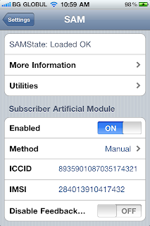

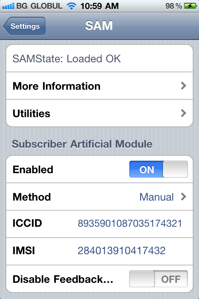

mupo Публикувано Декември 10, 2010 Сподели Публикувано Декември 10, 2010 Тъй като съм с ФО, не съм правил процедурата, но доколкото разбирам при invalid SIM се отива в Settings -> SAM ->Method и да избереш подходящия оператор (за мен подходящ би трябвало да е оператора към който е заключен телефона) и да натиснеш SIMID Също така се увери, че е избран оператора с картата на който се опитваш да активираш телефона от Settings -> Carrier, а да не е на Automatic. Цитирай Линк към коментара Сподели в други сайтове Още опции за споделяне ...
Tzvetandacov Публикувано Декември 10, 2010 Сподели Публикувано Декември 10, 2010 (редактирано) Мен ми се струва ,че засъжаление този метод няма да работи при всички ,дано да греша ... ще пробвам отново без ultrasn0w ,но ще е като излезе untethered за 4.2.1 или за по-нов фирмуер преди да ъпдейтвам ,за да не се ядосвам ако пак нестане. Това с избирането на оператор го пробвах ,но нищо нестава ,че даже избирах и глобул и вивател ...а такова нещо като SIMID никъде не излиза ,освен в опътването на SAM . Късметлии сте вие с ФО P.P Пробвах отново и този път без успех - разбрах как да се избира ръчно -"by country and carrier" и после се избира SIM ID .Пробвам как ли не - със ultrasn0w ,без него ,с м-телска карта ,с глобулска ,на Мак ОС , на Уиндоус (с различен iTunes) и сега iphone-a е деактивиран и немога да го ползвам с iTunes P.P.P След още много мъчения се оказа ,че може би или ми е пречил Push Doctor-a или Hackulus Security или Inject (който се инсталира заедно с Push Doctor ,но не се деинсталира заедно с него ,трябва отделно да се маха..).Деинсталирах ги всички тези неща и настроих SAM на Auto Detect ,reboot ,след което iTunes ми даде грешка като свързах фоуна ,нов reboot и след което iPhone-a се активира с луупската ми карта. Finnaly !!! Ааааа ,и да се похваля ,че най-накрая и след много мъки с опити за активиране на FaceTime - сега се активира ,след като телефона е активиран ,а не хАктивиран ! Честит ни FaceTime ! Редактирано Декември 12, 2010 от Tzvetandacov 1 Цитирай Линк към коментара Сподели в други сайтове Още опции за споделяне ...

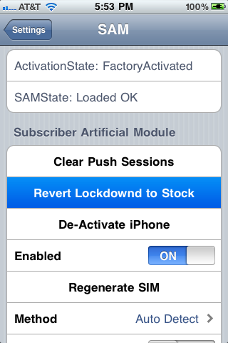

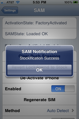

hrisst Публикувано Декември 14, 2010 Сподели Публикувано Декември 14, 2010 (редактирано) @alxx Чудех се къде е проблема и реших да попитам Инсталирам SAM и SAMPrefs, от САМ правя Revert Lockdown to Stock и след това Deactivate Iphone. Като го вържа в тюнса той ми пише The sim cart inserted in iPhone does not appear to be supportet. Според http://bgiphone.com/topic/8119-%D0%B7%D0%BD%D0%B0%D0%B5%D1%82%D0%B5-%D0%BB%D0%B8-%D0%BA%D1%8A%D0%BC-%D0%BA%D0%BE%D0%B9-%D0%BE%D0%BF%D0%B5%D1%80%D0%B0%D1%82%D0%BE%D1%80-%D0%B5-%D0%B7%D0%B0%D0%BA%D0%BB%D1%8E%D1%87%D0%B5%D0%BD-%D0%B2%D0%B0%D1%88%D0%B8%D1%8F-iphone/ телефона е заключен към AT&T - в САМ пиша United states/AT&T, натискам deactivate и после тюнса показва същото нещо. Бъркам ли някаде? EDIT:Като му дам на Method:Auto detect тюнса си го разпознава но на телефона не ми изписа iPhone is activated и горе на обхвата има само 1 чертичка, няма име на оператор. Картата е М-телска. Редактирано Декември 14, 2010 от hrisst Цитирай Линк към коментара Сподели в други сайтове Още опции за споделяне ...
Tzvetandacov Публикувано Декември 14, 2010 Сподели Публикувано Декември 14, 2010 Активирането не значи отключване на телефона за мобилните оператори ,а щом iTunes-a си го разпознава ,значи си го активирал (и аз не видях "iPhone is activated" ) ,но като идеш в SAM настройките и горе трябва да ти пише WildCard Activated ,което значи ,че всичко е наред ,а за отключване за всички оператори си качи ultrasn0w. 1 Цитирай Линк към коментара Сподели в други сайтове Още опции за споделяне ...
